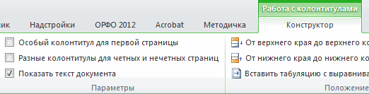

Делаем нижний колонтитул. Обратите внимание, он разный для чётных и нечётных страниц. Его лучше сделать однострочной двухколоночной таблицей.
